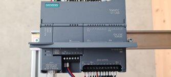

Hallo;
kann mir vielleicht jemand sagen, welche Adresse der analoge Ausgang der CPU im Anhang hat? 64 ist es jedenfalls nicht, die beiden analoge Eingänge haben die Adressen 64 und 66, funktionieren auch.
S7-1200 CPU 1214C DC/DC/DC 6ES7 214-1AG40-0XB0 Vielen Dank

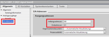

Schau einfach in die Hardwarekonfiguration ( TIA Portal ). Hast du das Modul dort überhaupt parametriert ( muss separat eingefügt/parametriert werden ).
