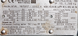

Hallo Zusammen,
ich stehe vor ein kleine Herausforderung und wollte mir Tipps holen fall einer das selbe Problem hatte.
Wir planen zurzeit eine Anlage mit 3 großen Motore (400kW) diese Motore befinden sich auf ein Wagen und werden durch die Gegend gefahren. In der Schleppkette wurde geplant "dicke" Einzeladern zu legen um die 185mm² pro Ader. Die Motoren werden von Umrichtern Betrieben.
Eine kleine Skizze:
Jetzt zu meinen Fragen:
  • Es wurde geplant vor/nach der Schleppkette die Kabel aufzutrennen und durch die Schleppkette/Wagen Einzeladern zu legen. Ich finde die Idee überhaupt nicht gut bezüglich der EMV. Ist das überhaupt erlaubt? Holt man sich nicht hier sehr große Probleme ein? Ich finde noch nicht mal Klemmen dafür um sowas überhaupt durchzuführen.
  • Das PE-Kabel braucht doch nur 1/2 vom einer Phasenleitung (z.B. 185mm²/2) sein oder gilt das bei Einzeladern nicht?
  • Man überlegt auf den Wagen eine Sammelschiene für den PE zu installieren und dann nur 1 oder 2 Adern über die Schleppkette zu legen. Auch hier die Frage darf man das machen?
  • Bearbeitete Flächen können doch als PE Kontakt dienen oder muss man überall Erdungsbänder anbringen? Gibt es dabei was zu beachten?

Ein Drehstrommotor mit einer Wirkleistung von 400 kW dürfte im Nichtumrichterbetrieb
je nach IE-Klasse zwischen 650A und 750 A Scheinstrom pro Phase aufnehmen,
Wie soll das über einen Leiter mit 185 mm² funktionieren (Belastbarkeit ca. 300 bis 400A!).

Der TE hat doch noch gar keine Aussage zur Netzspannung und zur Motorschaltung gemacht. Evtl. hat er 690V und Sternschaltung, dann wären ja <=400A denkbar.
Der TE könnte ja mal schreiben, welche Netzform vorliegt usw...
@SPS-Totalizer
Ohha etwas langsam mit den Aussagen "Brandstifter" . Ich hoffe du wolltest nur "harsch" auf deine Bedenken aufmerksam machen.
Wir brauchen ca. 420A pro Phase laut verschiedenen Motorenhersteller sollten theoretisch 120mm² ausreichen, geplant wird mit 185mm² (Ausgelegt wird aber alles mit 240mm²).
Gesprochen wurde auch mit Verschiedenen Kabellieferanten und Schleppkettenlieferanten.
Bis jetzt alles kein Problem. Die festgelegten Kabel werden eventuell als Doppelkabel ("Aderdoppelung?") ausgelegt. Es sollen geschirmte Einzelader verwendet werden mit du/dt Filtern.
@DeltaMikeAir 690V, 50Hz (schätze Dreieck aber müsste ich später anschauen)

Es handelt sich um normale Asynchronmotoren.
Es handelt sich noch um eine Angebotsfindung zurzeit steht ABB und Siemens in die engere Auswahl. Nächste Woche gibt es detaillierte Gespräche aber wollte schon vorab das mit den Kabel trennen klären und mit der Schutzerde damit wir eventuell eine kleinere Schleppkette "anbieten" können.
