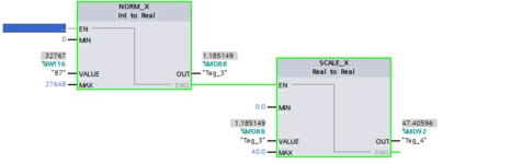

Ich bin Azubi im 3. Lehrjahr, also bitte habt Nachsicht, aber ich komme nicht mehr weiter.. :( ich möchte über den Analogen Eingang meiner 1200er SPS einen Eintritts- und einen Austrittsdruck für eine Wasserleitung erfassen. Habe alles so weit programmiert und bin auch der Meinung, dass es genau so passen müsste. Nun gibt mit der Eingang allerdings den maximalen Wert 32767, obwohl noch nicht mal ein Sensor angeschlossen ist. Das ergibt für mich keinen Sinn. Verdrahtung habe ich auch nochmal gecheckt, da hängt wirklich gar nichts dran, außer die Klemmen, an die später die Sensoren kommen. Diese haben auch keine andere Verbindung irgendwohin. Ich füge mal einen Screenshot meiner Programmierung hinzu. Hab ich vielleicht doch was falsch gemacht oder liegt evtl sogar ein Hardware Defekt vor?

Solltest einen zweiten analogen Eingang haben, Probier mal den bzw. schau mal was der Reinkriegt ohne dass was dranhängt. Je nach dem wer vor dir an der SPS war, ist alles möglich z.B gebratener Eingang.
Ansonsten: Hardware Konfig drübergehen
Benutzt du E/A Module? Welche CPU?
ich arbeite mit TIA v16, CPU CPU 1212FC DC/DC/RLY, Digitalbaustein 16DI/16DQ (SM 1223 DI16/DQ16 x DC24V) und Analogbaustein 4AI/2AQ (SM 1234 AI4/AQ2). Das Problem besteht beim Analogbaustein an allen Kanälen.
Wie schon erwähnt, solltest du uns sagen mit welcher Hardware / Hardwarekonfiguration du arbeitest.
Einige Module sehen bei offener Klemme einen Drahtbruch und melden dann den Wert von 32767. Schließ mal deinen Sensor an und prüfe den AI dann.
@schwimmer die Drahtbruchüberwachung ist ausgeschaltet :/
@Larry Laffer kann ich gerne machen, aber da sollte nichts besonderes zu sehen sein. halt ganz normal spannungsversorgung und dann mit 0+/0- jeweils an eine sonst unbelegte Klemme

Die Baugruppe 6ES7 234-4HE32-0XB0 kann nur Spannung (z.B 0-10V) und Strom (z.B. 0/4-20mA) messen. PT100 geht nur mit Messwandler.
siehe ins Handbuch der Baugruppe und in die Baugruppenbeschreibung/Parametrierung der Baugruppe in TIA Gerätekonfig.
Wie hast Du die Eingänge der Baugruppe in TIA parametriert?
hab gerade nachgesehen, also Widerstände und Widerstandsthermometer funktionieren schon mal nicht.. naja was solls, muss ich mir anders helfen oder eine andere Baugruppe bestellen :D
aber zurück zum Thema. Sensor ist dran, gleiches Problem
