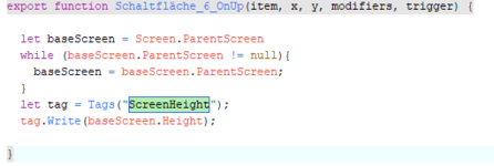

Kennt jemand den Befehl wie ich die Auflösung des Comfort Panels auslesen kann auch wenn ich das gerade in einer Runtime Simuliere?
Es gibt zwar andere Möglichkeiten aber nichts passt wenn ich das auf nem größeren Monitor simulieren will:
In meinem fall mit dem 700er Panel will ich also als rückgabewert die 480 bekommen.
UI.RootWindow.Height ( Höhe des Sichtbaren Bereiches im Browserfenster)
UI.Enums.HmiClientInfoType.PrimaryDisplayHeight ( Auflösung des Monitors)
Zur Zeit mache ich es notgedrungen mit Screen.ParentScreen.Height aber das geht ja nur einen screen nach oben. ich hätte das gerne unabhängig von der tiefe der Screens.
Hat jemand ne Idee?
Balu
ist zwar ganz billig, aber wie wär's mit solange den Parentbaum hochkrabbeln, bis es nicht mehr weiter geht, dann müsste ja irgendwann dein Layoutbild kommen
Hab's nur mit V17 hier probiert, aber ich denke wenn die Ursprungslösung klappt, dann sollte das auch gehen.
Hey,
danke, das wäre auch ne Möglichkeit. Setzt wie bei meinem code natürlich vorraus, dass der oberste Parentscreen der Auflösung des Panels Entspricht.
Ich spiele gerade mit Standardbildern herum die sich an Auflösungen anderen Panels anpassen um sich bei neuen projekten etwas arbeit zu sparen wenn das Panel größer /kleiner wird. Da dürfte dein Vorschlag genau wie meiner nicht funktionieren.
grüße
Balu
