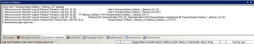

Ich habe eine Maschine BJ 2018, bei der der Hersteller leider nicht mehr weiter weiß bzgl. eines Software Fehlers.
Es gibt im HMI ein Eingabefeld für die Nachlaufzeit der Maschine, wenn die Lichtschranke (Stau) im Auslauf belegt ist, bis die Maschine stehen bleibt.
Die Lichtschranke (im Bild Digitaleingang 11) schaltet und das Signal kommt in der B&R Studios im Beobachtungsmodus an. Wechselt von TRUE auf FALSE.
Leider wird das Signal nicht verarbeitet und die Maschine stoppt nach ca. 20 sec. egal welchen Wert ich im HMI eingebe.
Weiß jemand, wie ich die Verknüfung wieder herstelle? Könnte ich im B&R Studios suchen, wo die Lichtschranke überall verwendet wird?
Es ist die FU der startet und stoppt ?
Ich wurde die Startbefehl finden, und dann rückwärts gehen bis den Zusammenhang mit die Timer gefunden ist.
Dann online beobachten.
Kommt die Eingabe von die HMI korrekt als Sollwert für die Timer ?
edit: Die Lichtschranke zu suchen ist auch möglich, aber von den Startbefehl zu beginnen muss schneller sein, weil es sollte nur 1 Startbefehel geben (hoffentlich).

Habe mal nach dem Namen der Lichtschranke im Auslauf gesucht, da kamen 3 Ergebnisse. Zwei Einträge aus der Variablenliste und ein Eintrag in der Programmierung.
Backup_Outfeed_1_CTU.RESET=(!BottleDetection.DI_Backup_Outfeed_1 || Safety.ResetMessages);
Dann weitermachen mit die Fehlersuche.
Nach Backup_Outfeed_1_CTU.RESET suchen.
Und dann die nächste, usw..

Ich denke du meinst eher Backup_Outfeed_1_CTU.Q suchen oder TransportSystem.Outfeed_1_Backup_Cnt=Backup_Outfeed_1_CTU.CV weiterverfolgen...
Kommt die LS !BottleDetection.DI_Backup_Outfeed_1 dann wird der CountUp zurückgesetzt
Zum Thema: *hust* Neuling *hust* bin auch schon im 34. Ausbildungsjahr :ROFLMAO:
Wenn ich nach Backup_Outfeed_1_CTU.Q suche, dann findet er nichts.
Bei TransportSystem.Outfeed_1_Backup_Cnt findet er 5 Übereinstimmungen.
Die ersten 4 Übereinstimmungen sind alle in einem Baustein.

Die 5. Übereinstimmung ist wieder beim BottleDetection.DI_Backup_Outfeed_1
// Supervise bottle conveyor backup.
Backup_Outfeed_1_CTU.CU=TrackRoutePtr_Main->PeriodicPitchSignal;
CTU(&Backup_Outfeed_1_CTU);
TransportSystem.Outfeed_1_Backup_Cnt=Backup_Outfeed_1_CTU.CV;
Backup_Outfeed_2_CTU.CU=TrackRoutePtr_Main->PeriodicPitchSignal;
Backup_Outfeed_2_CTU.RESET=(!BottleDetection.DI_Backup_Outfeed_2 || Safety.ResetMessages);
CTU(&Backup_Outfeed_2_CTU);
if (Backup_Outfeed_2_CTU.CV>4) {
SetMessage(20,1);
