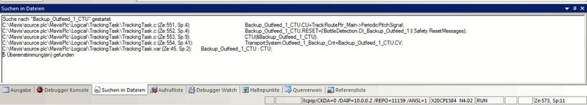

Wenn ich nach Backup_Outfeed_1_CTU suche, kommt folgendes:
// Supervise bottle conveyor backup.
Backup_Outfeed_1_CTU.CU=TrackRoutePtr_Main->PeriodicPitchSignal;
Backup_Outfeed_1_CTU.RESET=(!BottleDetection.DI_Backup_Outfeed_1 || Safety.ResetMessages);
CTU(&Backup_Outfeed_1_CTU);
TransportSystem.Outfeed_1_Backup_Cnt=Backup_Outfeed_1_CTU.CV;
Diese Zeile ist die Zähler:
In diese Zeile wird den Zählerwert an TransportSystem.Outfeed_1_Backup_Cnt weitergegeben:
Ich finde in den Code keine weitere Ausgabefunktionen für den Zähler.
Also, mit TransportSystem.Outfeed_1_Backup_Cnt weitersuchen.
Tracking Task ist die Programmbaustein.
Backup_Outfeed1_CTU ist eine Variabel der für den Baustein deklariert ist.
Da ist nichts neues.
Wiederhole:
Oder wie vorgeschlagen, den Startbefehl oder den HMI Timereingabe finden, und damit die Suche machen.
Im HMI heißt das Eingabefeld für die Nachlaufzeit Tracking.
Jetzt musst du finden mit welchen SPS Variabel den Eingabefeld verknüpft ist. Und dann weitersuchen ...

Ich bin mir fast sicher, das das Eingabefeld im HMI hier auf diesen Wert geht
Conveyor_Outfeed_1_OffDelay
Was heißt die 0.0 in der Spalte Wert?
