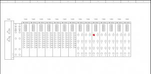

:D Also ich messe in reihe zwischen EL4024 Ausgang und einem EL3208 Analog-Eingang. Beide ELs sind vie EK1100 mit EtherCAT gekoppelt.
Also es handelt sich um einen Simulationsaufbau, bei dem ich einen Eingangswert an einer Ausgangsbaugruppe erzeuge u. über die andere messen will (ich baue einen Simulator..).
Ich messe also in reihe, zwischen Beiden den Strom, indem ich mein Multimeter dazwischen klemme.
Beide Baugruppen haben die selbe Spannungsquelle und das selbe Potential.
Jens
Also ich nehme an, dass der EK richtig angeschlossen wurde. Vor den Analog-Out Klemmen sind noch EL2809 Karten verbaut, inkl. einer Einspeiseklemme EL9410.
Anbei der genaue Aufbau, inkl. des Ausgangs, den ich am messen bin.
Die Spannungsversorgung müsste funktionieren, ich bekomme auch überall Anzeigen durch die Meldeleuchten.
Und genau das ist der Irrglaube dem viele aufsitzen die die Beckhoff Hardware noch nicht so gut kennen. Die LEDs leuchten also funktionieren die Ausgänge auch, eben nicht.
Daher nochmals meine Frage(n). An welchen Klemmen ist am EK Spannung angeschlossen worden. Wo ist die EL9410 montiert (fehlt in der Zeichnung) und an welchen Klemmen ist an dieser Spannung angeschlossen?

Genau, und gibt es evtl noch weitere Klemmen in deinem Aufbau, welche in dem EPLAN nicht drin stehen. Es gibt einige Beckhoff Klemmen,
die das Potential nicht weiter reichen. z.B. EL2622. Da stolpern auch viele immer wieder drüber.
