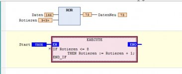

Ich soll ein Lauflicht entwickeln. Ebenfalls wieder komplett über FUP. Schade, in ST wäre das irgendwie schöner. Naja.....
Am Ende sollen das 32 Lampen sein die von links nach rechts als Lauflicht einmal durchlaufen. Also ein DWORD.
Ich habe mir folgendes überlegt: Ich mache erste Versuche mit 8 Lampen, also einem BYTE, da dies als Visualisierung etwas entspannter ist, als 32 Lampen einzufügen.
Als Lösung wollte ich dies mit einem ROR-Glied realisieren, wobei ein Execute-Baustein ( enthält eine IF-ELSE Bedingung) das Shiften hochzählt.
Hier habe ich auch mal ein kleines Bild:
Meine Frage ist nun, ob ihr eine elegantere Lösung kennt, wie man dieses Lauflicht in FUP realisieren kann, sodaß es auch schön aussieht. Mir fällt nur der Rotation-Operator ein. Aber ich lerne auch gerne dazu.
Soweit er nicht noch irgendwelche Kniffe haben will hast Du die Lösung doch schon geschrieben, Rotation.
Die Frage wäre jetzt, ob das Licht bei jedem Zyklus um 1 weiterlaufen soll, falls nein bräuchtest Du noch einen Timer.
Was soll übrigens der Execute bewirken?

Hi Oliver,
der Execute Baustein übernimmt genau diese Timer-Funktion.
An den Baustein ist eine Variable Rotieren geknüpft, die pro Zyklus um 1 erhöhr wird. Der Wert dieser variablen ist dann ist Anzahl der Rotationen im ROR-Operator.
Bei einem BYTE müsste ich 8 Mal Rotieren lassen, damit ich meine Bitanordnung wieder im Ausgangszustand habe. Als Beispiel 1000000. Lasse ich einmal rotieren habe ich als Ergebnis 01000000, zweimal 00100000 usw. Somit habe ich bei 8 Mal rotieren einmal alle Lampen als Lauflicht erfasst. Die Lampe leuchtet als Lauflicht von links nach rechts. Wenn ich nun die Zykluszeit auf 125ms setze dann dauert das Lauflicht genau 1s. wenn ich nun im Execute einfach statt 8, 80 eingebe, dann läuft das Lauflicht 10 Mal von Links nach Rechts.
Ich hoffe das ist verständlich.
Für Zeiten und Zeittakte die wesentlich länger als die Zykluszeit sind, nimmt man Timer-Bausteine, z.B. TON, TOF. Damit kannst Du auch spielend einfach einen Weiterrück-Takt von 500ms oder 1s oder ... erzeugen.
