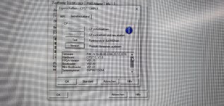

Laut Mechaniker bleibt die Anlage stehen und es würde wahrscheinlich etwas blinken an der CPU, aber was genau keine Ahnung !!!
An der MPI Schnittstelle läuft ein weiterer Kabel zu einer MicroLinks 56k Fun. Habe Bilder gemacht, vielleicht hilft das etwas.

Das schaut nach einem Modem aus, geh mal dem Kabel nach (war ev. für Fernwartung da)
Wenn die Anlage läuft mal das Modem ausstecken und schauen ob dann noch alles weiterläuft.
