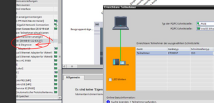

ich habe hier eine CPU 1515 und will diese mit einer ET200SP verbinden. Diese ist neu. Wie teile ich dieser ET200SP mit, welche IP diese bekommt?

Gerätenamen vergeben. Dafür gibt es mehrere Wege:
-direkt über das TIA Portal
-über Automation Tool
-über Primary Setup Tool
-über Proneta
Moin SPS_NEU,
z.B. über Online-Zugänge > -Schnittstelle- > Erreichbare Zeilnehmer
Dann Online und Diagnose und Funktionen > IP-Adresse zuweisen.

Du hast links im Navigationsbaum die Option "Online & Diagnose". Dort findest du entsprechend passend benannte Untermenüs, in denen du die IP-Adresse und auch Profinet-Namen vergeben kannst (unter anderem).

bestimmt hier. aber unter gerätename kann ich nur die namen aus dem dropdownmenü wählen. und bei IP zuweisen ist nur die der CPU drin. und ausgegraut, dass ich diese nicht ändern kann

Nein, das ist der Online-Zugang für deine CPU (S7-1515). Für deine ET200SP solltest du diese Untermenüs auch finden. Dort kannst du dann über "PROFINET-Gerätename vergeben" den *trommelwirbel* Profinet-Gerätenamen deiner ET200SP einstellen.
Wenn dann die Hardware-Konfiguration deiner CPU aktuell und geladen ist, vergibt die CPU selbstständig die IP-Adresse an deine ET200SP auf Basis des Profinet-Gerätenamens.
