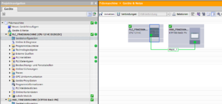

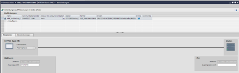

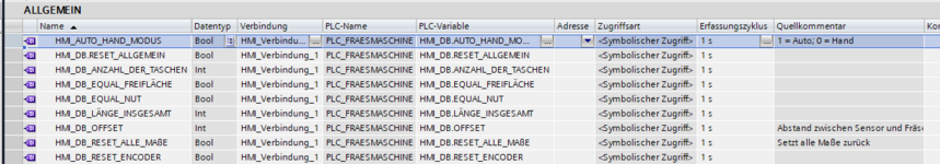

Die Verbindung zwischen meinem HMI und der PLC funktioniert nicht.
Ich kann keine Daten vom Panel aus abrufen oder in die PLC senden.
Ich benutze eine S7-1214C mit Tia V17 und ein KTP700 Basic. Verbunden sind die Geräte über ein Scalance XB005.
Ich kann das Programm in das Panel einspielen, es ist pingbar und ich kann online darauf zugreifen.
Die Verbindung vom Panel zum Scalance wird in der Topologie in grau dargestellt. Daher gehe ich davon aus, da dort das Problem liegt.
Dem Panel kann kein Profinetname zugeordnet werden., was aber eigentlich normal sein sollte.

Welche Firmware haben deine CPU und dein Panel Image?
Ist die CPU Uhrzeit die gleiche wie auf dem HMI? Falls nicht => angleichen.
Secure Connection aktiv? usw..
CPU Firmware V4.5.1 und HMI Image Version 17.00.00.06
Habe ein paar Bausteine zur Uhrzeitsynchronisierung hinzugefügt.
Jetzt funktioniert auch die Verbindung.
DANKE!!
