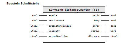

Es gibt in der Condition Montoring Library für Regalbediengeräte so einen Baustein. Wenn die Sollgeschwindigkeit null ist, wird nichts aufsummiert und ansonsten der Absolutwert der Deltapositionen. Man kann den auch Setzen, wenn man z.B. die Laufräder getauscht hat. Die Lib hat noch ein paar weitere Funktionen, wie z.B. Bremsenüberwachung (auch wieviel Bremsenergie die Bremse schon verbraten hat, Anzahl Bremsenspiele, Anzahl Notstopps...), oder einen Algorithmus, der die Raddurchmesserreduktion während der Laufzeit überwacht, oder Energieverbrauch pro Positionierauftrag, Lastschwingungserkennung; Schlupf-/Umkehrloseerkennung, Drehmomentsymmetrie für Leit- Folgeantriebe, FFT- Analyse zur Erkennung von Antriebsradunwuchten (z.B. aufgrund eines Bremsplattens, oder ungleichmäßige Abnutzung am Radumfang (Stahlräder sind fertigungsbedingt nicht unbedingt überall gleich im Verschleiß), usw.
Aber so ein "km- Zähler" ist recht einfach zu programmieren.
