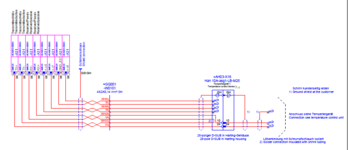

Das ist das Schaltbild von links der Maschine zu Rechts der zu testenden Schnittstelle.

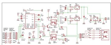

Hier der Schaltplan von meinem Konverter.

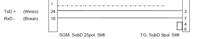

Hier noch ein Bild zu dem Kabel, was normalerweise eingesetzt wird (links Maschine und rechts zur Schnittstelle).
Nun zu meinem Problem. Meine Schnittstelle hat nur eine 9pol. D-Sub Buchse, nicht wie bei meinem Konverter 15 pol.
Es stellt sich jetzt für mich die Frage, wie ich nun auf einen 9pol. D-Sub Stecker komme. Habe bei meinen Konverter 4 Drähte, bei meinem regulären
Kabel von der Maschine nur 2. Wo gehören nun welche Drähte angelötet? Geht das überhaupt so?
