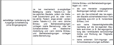

Beim Ventil kannst Du unter bestimmten Bedingungen einen Fehlerausschluss machen, daß es
sich ohne Ansteuerung bewegt.

Wenn ich die Spannungsversorgung des Ventils sicherheitsgerichtet wegschalte, kann trotz Ansteuerung des Ventils keine Bewegung stattfinden, da die Spannung ja weggeschaltet ist (sprich dein genannter Fehlerausschluss) richtig?
