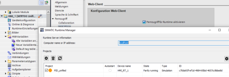

folgendes Problem:
Ich simuliere aktuell in V17 ein MTP700 in Kombination mit einer simulierten 1200er (PLC Lizenzen eigentlich alle vorhanden) - Also keins der beiden Komponenten liegt physisch vor.
Wenn ich den Web-Client des Panels nutzen will, sieht es so als wäre keine Verbindung zur SPS? möglich, da werden mir dann die schönen Warndreiecke angezeigt.
Das Projekt scheint an sich auch nicht richtig zu laufen, weil im Runtime Manager der Status auf "Partly running" und in der online Verbindung neben dem HMI "Nicht kompatibel" steht, aber ab da weiß ich nicht mehr weiter.
Habe dazu noch nichts im Forum gefunden - hoffe Ihr könnt mir da irgendwie helfen.

die letzten Updates sind installiert? Sprich V17 Update 5 fürs TIA-Portal (beinhaltet die Unified Simulation) und V17 Update 1 für PLCSIM?
Vor allem bei Unified sind die Updates echt wichtig und ich erinner mich dunkel, dass ich am Anfang auch mal Probleme hatte, dass die Runtime nicht richtig hochgekommen ist (partly running)
PG/PC-Schnittstelle ist richtig eingestellt? Bei Simulation entsprechend S7ONLINE --> PLCSIM.TCPIP?
Wenn du dir eine Meldeanzeige ins Bild ziehst, stehen da irgendwelche Meldungen zur HMI-Verbindung?
Im Trace Viewer der Runtime müssten auch Fehlermeldungen auflaufen.

Also was soll ich sagen, Danke!
SP 5 installiert, noch mal probiert und es läuft!
