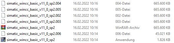

ich stehe vor folgendem Problem:
hab auf einem alten Rechner
TIA V11 SP2 Update 5
Step7 Basic
V11 SP2 Update 5
WinCC Basic
V11 SP2 Update 5
Hab nun auf meinen neuen Rechner direkt von Der Siemens Seite V11 SP2 Update 5 installiert.
Beim Übertragen des Projektes kommt folgende Fehlermeldung
" um zu öffnen müssen weitere Produkte installiert werden"
WinCC Basic V11 SP2
Hab jetzt noch aktuell das WinCC Basic Paket geladen und installiert.
Wie bekomme ich WinCC in in das TIA Portal?
Welche Version hast du da genau installiert?
Zeig mal die Liste installierter Siemens Programme ( kann man aus TIA heraus auzeigen lassen )
Was für ein Betriebssystem hast du?
Hast du den Rechner mal neu gestartet nach der Installation?
Hier wird mir kein Win CC angezeigt.
Hab auch schon mehrmals Wincc neu installiert.
Hab aktuell einen Win10 Rechner
Der alte war ein Win 7
Es geht halt schon einmal damit los, das die V11 Version überhaupt nicht für Windows 10 freigegeben ist.
STEP 7 Professional / Basic V11 SP2 wird freigegeben zur Nutzung unter den folgenden 32-bit Betriebssystemen:
  • Microsoft Windows XP Home SP3 (nur STEP 7 Basic)
  • Microsoft Windows XP Professional SP3
  • Microsoft Windows 7 Home Premium (mit oder ohne SP1) (nur STEP 7 Basic)
  • Microsoft Windows 7 Professional (mit oder ohne SP1)
  • Microsoft Windows 7 Enterprise (mit oder ohne SP1)
  • Microsoft Windows 7 Ultimate (mit oder ohne SP1)
  • Microsoft Windows 2003 Server R2 Standard Edition SP2 (nur STEP 7 Professional)
  • Microsoft Windows Server 2008 Standard Edition SP2 (nur STEP 7 Professional)
Weiterhin werden mit dem Servicepack 2 folgende 64-bit Betriebssysteme unterstützt:
  • Microsoft Windows 7 Ultimate SP1
  • Microsoft Windows Server 2008 Standard Edition R2 (mit oder ohne SP1) (nur STEP 7 Professional)
