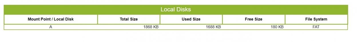

beim Einloggen und anschließendem starten meines Programmes ist alles in Ordnung.
Bei erzeugen des Bootprojektes erhalte ich folgende Fehlermeldung:
default.prg: 184334 von 225954 Byte
Die Steuerung hat den letzten Online-Dienst fehlerhaft ausgeführt.
Dienstnummer: 48, Fehlernummer:80
AkTAqCzvIwcpAAAAAElFTkSuQmCC
Kann es sein, dass der Speicher zu klein ist?
Bist leider nicht der einzige mit dem Fehler.
Existiert schon seit Jahren, bekommt Wago aber nicht in den Griff :-(
Hilft Dir zwar nicht weiter, aber du konntest dir ja zum Glück schon selber helfen...
Am fehlenden Speicher liegts jedenfalls nicht!
