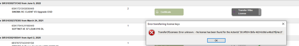

bei einem Kunde setzen wir für die Fernwartung SINEMA Remote Connect ein. Aktuell noch V2, er möchte aber den Server demnächst auf Version 3.0 updaten. Hierfür benötigen wir ja leider eine neue Lizenz; aber gut, der Upgrade kostet 10EUR, das geht ja noch.
Nun haben wir die Lizenzen für das Siemens Online Software Delivery (OSD) zum download bekommen. Allerdings kann ich nun die Lizenzen aus meinem Lizenz Manager (V6 SP9 - sollte aktuellste sein) nicht - wie angegeben - mit Drag&Drop auf meinen Rechner schieben.
Was mich wundert: Habe da im OSD noch irgendeine uralte Lizenz liegen gehabt (was von TIA V12...), die konnte ich ohne Probleme übertragen. Da stand aber auch auf diesem Button/Feld "transfer license" und auch dieses Verschiebekreuz ist Weiß. Bei der Upgradelizenz steht - s. Topic - "transfer Wibu license" und das Kreuz ist Rot.
Anbei die Fehlermeldung beim transferieren und diese Wibu-Lizenz.
Kann mir wer sagen, was es mit dieser Lizenz auf sich hat und was man tun muss, um die jetzt auf den Rechner zu bekommen?
Über Tipps dankbar!

Eigentlich schon!
... aber weil du korrekterweise "-en" anhängst... Ich hab natürlich nur eine! Die zweite Lizenz hat ein Kollege!
Benötige ich beide, alten Lizenzen auf meinem Rechner, weil er direkt das Upgrade durchführen will? Und wenn er da eine nicht hat verweigert er den Dienst? Das könnt er auch sagen ohne "Error Unknown"!
Kollege natürlich heute nicht im Büro zum testen...
Achtung! Bevor Sie den Server auf die V3.0 hochrüsten müssen Sie die Client-Lizenzen migrieren. Um die Migration durchzuführen bestellen Sie die SINEMA RC CLIENT V3 Upgrade (OSD) Lizenz (6GK1721-3XG03-0AK0) in genau der Menge, wie Sie bereits SINEMA Remote Connect Client-Lizenzen (6GK1721-1XG01-0AA0) besitzen.

Die SINEMA Remote Connect Client-Lizenz über den Automation License Manager wird ersetzt durch eine neue zentrale Client-Lizenz, welche am SINEMA Remote Connect Server eingespielt und verwaltet wird.
... was genau haben wir dann da gekauft? Müssen wir die Lizenzen jetzt an den Server irgendwie übergeben oder was ist das? Hätten wir die gar nicht kaufen müssen? Hätte da mal gern ne Erklärung auf Deutsch von Siemens...
Wie im Artikel beschrieben (Der Absatz den du zitiert hast)
Das Lizenzmodell, bei dem jeder am Server verbundene PC lizenziert wird, auf dem der SINEMA Remote Connect Client installiert ist, verändert sich dabei nicht. Es ändert sich lediglich der Ort der Lizenzverwaltung.
Sprich alle Lizenzen laufen jetzt über den Server.
Sobald ein Client eine Verbindung zum Server ausbaut belegt er eine Client Lizenz auf dem Server.
Der Client hat also keine eigene lokale Lizenz mehr sondern belegt eine Client-Lizenz remote auf dem Server.
