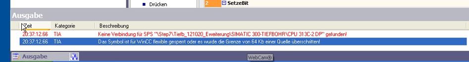

Leider kommt es jedoch bei der Auswahl der PLC-Variablen zu folgender Fehlermeldung:
"Keine Verbindung für SPS gefunden"
bzw. "Das Symbol ist für WinCC Flexible gesperrt oder es wurde die Grenze von 64kb einer Quelle überschritten".
Die Runtime funktioniert jedoch problemlos. / Erweitern geht so eben leider nicht.

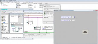

Ich habe ein probe gemacht mit ein IBHSoftec S7Lan++ Adapter und ich bekomme gleich ein Verbindung. In dass S7 Projekt habe ich ein alte 316-2DP in dieser SPS nur OB1 und Ein DB mit ein Array von 10 INT, in OB 1 ein move von DB_HMI.Test_INT[1] nach DB_HMI.Test_INT[2].
2e ist ein 412 PN CPU, Profinet Adresse dass Adresse von Meine S7Lan++ (192.168.231.11) Profinet Adresse 0 (Ich brauche dieser Adapter normal nur für online Zugang auf eine SPS ohne TCP/IP Schnittstelle und 0 ist normal reserviert für die PG/PC Schnittstelle)
In der HMI ein Bild mit ein I/O Feld, Die variable via navigieren in Project gewählt aus die der DB_HMI. (HMI_DB.Test_INT[1]) ein 2e ausgabe feld mit (HMI_DB.Test_INT[2]), bei online anderen von der das I/O Feld ändert kurst danach auch die wert in das Ausgabe Feld.
Ich denke dass Sie mit der Accon Adapter dass normal auch so machen konnte.
In Anhang ein Bild und das Projekt. Ersteld mit Step7 V5.5 und WinCC Flex 2008 SP3.
Gruss,
Joop

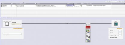

Ich habe beim Routing versucht, die Verbindung in WinCC auf die HMI IE - Schnittstelle umzustellen, aber das funktioniert bei meinem aktuellen integrierten Projekt leider nicht (ausgegraut) - dieser wird automatisch auf "Softbus" gestellt und kann nicht geändert werden.
Habe die VISU entfernt und eine neue Visualisierung über Step7 testweise angelegt. In dieser wird die Verbindung aus NetPro auch übernommen und hier kann ich auch die Verbindung wie du in deinem Beispiel auf Routing einstellen und die HMI IE - Schnittstelle auswählen.
-> Die Kommunikation funktioniert :ROFLMAO: (Eventuell ist es zu einem Fehler bei der Integration von dem WinCC in das Step 7 Projekt gekommen? bzw. habe ich eine Einstellung übersehen? )
