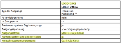

ich möchte gerne mit Hilfe einer Lichtschranke ein Magnetventil öffnen lassen, solange die Lichtschranke auslöst.
Leider bekomme ich es nicht hin, dass das Magnetventil schaltet.
Ich habe eine Siemens 6ED1052-1CC08-0BA2 SPS, ein 24V DC Magnetventil stromlos geschlossen und eine Lichtschranke mit folgender Verdrahtung:
Ich habe wie folgt verdrahtet:
+24V ──┬────────→ L+
├────────→ Sensor braun
0V ────┬────────→ M
├────────→ Sensor blau
Sensor schwarz → I1
Q1 → Ventil +
Q1M → Ventil -
Im Programm Logo Soft! Comfort habe ich bisher nur I1 mit Q1 verbunden und I1 als Taster (Schließer) konfiguriert.
Die Lichtschranke funktioniert so wie sie soll, aber das Magnetventil öffnet nicht.
Kann mir vielleicht jemand helfen? Ich weiß nicht, ob etwas falsch verdrahtet ist oder ich etwas anders programmieren muss.
