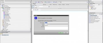

TIA Bibliothek
Hi
ist zwar ein bisschen später aber hier eine kleine Beschreibung zur neuen Bibliotheksfunktion:
Grundsätzlich zieht man einen Baustein rechts in die Bibliothek unter Typen.
Dann kriegt der Baustein eine Version und ist im Projekt schreibgeschützt, da sie ja nun nur eine Instanz des Bibliotheksbausteins ist.
In der Bibliothekslasche kann man in die Bibliothekssicht umschalten
Dort kann man dann den Baustein bearbeiten und Testen.
Wenn dann alles läuft Freigeben
Dort ist auch zu definieren an welche PLCs dieser Baustein gepublished werden soll.
Ich hoffe das hilft ein bisschen
