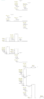

kann mir jemand bitte dieses AWL Netzwerk in FUP umwandeln?
A #Drives_OK
A "FB30_DB".Rel_Mov_Electr
A(
O "FB30_DB".Rel_Mov_Pneum
O #Om_oc_activ
A(
ON #Om_oc_activ
O
A #Om_oc_activ
A "DB_IOs".IN.ARM_TOP
A "FB30_DB".Groupstart
A "FB30_DB".Automatic_Gr
A(
A(
O "FB34_DB".Start_Proc_Extr
O
A #Step_60
AN #Step_70
= #Proc_start
A #Proc_start
A(
AN #Step_80
AN #Step_140
A(
L "FB36_DB".Pos_act_val_deg_dew_a
L 50
<I
ON "DB_IOs".IN.REC_BALE_DEW_POS
O #Om_oc_activ
AN "FB42_DB".HF_2
= #Step_5
A #Step_5
A(
A(
L "COMMUNICATION HMI".CUD_act_v_Hz
L 45
>=I
A(
L 20
>=I
O
A "FB34_DB".Apconv_to_roll2_empty
AN "FB34_DB".Abconv_and_roll_empty
O #Step_10
= #Step_10
Danke!
Füge den Quatsch in Step7 Classic ein ( AWL Editor ), dann kannst du das selber auf KOP/FUP umstellen. TIA kann das nicht mehr.
Edit:
Es geht auch in TIA aber es muss eine 300/400er CPU projektiert sein.
Wenn der code nicht umschaltbar geschrieben ist, z.b. mit "BLD" Funktion geht das nicht.
In diese Fall gibt es auch einige Zuweisungen die in FUP jeweils ein neues Netzwerk sind.
Und um es Umschaltbar zu machen müssen alle Variablen vorhanden sein.
In dein Fall so wie Deltamike schreibe vom Hand dran gehen. Und zeige dann mal was du erstellt hast.

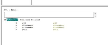

Ich weiß gar nicht, ob ich dieses AWL-Netzwerk direkt in einem einzigen FUP-Netzwerk umsetzen würde.
Vielleicht macht man es sich mit Zwischenspeichern übersichtlicher.
Ansonsten ist das nur Fleißarbeit.
Da es drei Zuweisungen gibt, kann man es doch gar nicht in einem Netzwerk umsetzen. Auch in AWL werden es schon (der Übersicht halber ) drei Netzwerke gewesen sein.
