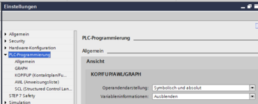

Moin,
habe V17, wenn ich in KOP z.B ein Timer , SR-Flip-FLOP oder eine Zuweisung Programmiere, bekomme ich nachdem ich den FC geschlossen und wieder geöffnet habe Fragezeichen , in der Symbolischen Darstellung. Beim Übersetzen bekomme ich keine Fehlermeldung !
Unter Extras-> Einstellung -> Allgemein -->Ansicht -> Operandeneinstellung Symbolisch und absolut.
Was für ein Mist
Hatte das gleiche Problem mit einem hochgerüsteten Projekt. Wenn man auf die Fragezeichen klickt erscheint die Funktion. Bei einem TON ist mir TIA abgestürzt. Der Fehler ließ sich reproduzieren. Mit der Einstellung (Extras/Einstellungen/PLC-Programmierung/Allgemein/Ansicht/Operandendarstellung) auf "Symbolisch und absolut" war das Problem gelöst. Vielen Dank!
