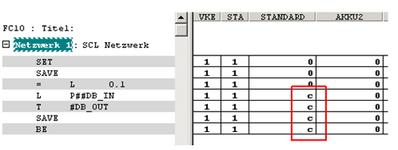

Der vom SCL Compiler erzeugte MC7 Code wird bei Betrachten als AWL Code falsch dargestellt.Wird jedoch der Befehl L P##DB_IN genauer betrachtet fällt folgendes auf:
In diesem Status des SCL Bausteins ist sichtbar, dass der Ladebefehl die Nummer des DBs in das Lowwort des Akkus lädt.

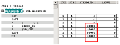

L P##DB_IN ist falsch und bedeutet was anderes: das lädt die Adresse des Übergabeparameters #DB_IN bzw. in FC die Adresse der außen angeschalteten Variable in AKKU1. Da könnte aber auch eine Konstante verschaltet sein, deshalb ist da vermutlich so ein spezielles FC-Getrickse, um den Wert vom Übergabestack zu holen, was im AWL-Editor wohl nicht darstellbar ist.L #DB_IN - der ist für BLOCK_DB aber nicht erlaubt.L #DB_IN für BLOCK_DB ebenfalls nicht erlaubt, da kann der übergebene Wert aber indirekt aus dem IDB gelesen werden: L DIW [AR2,P#0.0]L P##DB_IN = 2 Byte langL P##DB_IN = 4 Byte lang, "Code ist unterschiedlich" zu SCL-FC10Nein, der Transferbefehl schreibt 0 in #DB_OUT, weil #DB_OUT vom Datentyp WORD ist. (das ändert aber nicht das Problem)Hier der Status des AWL generierten Bausteins. Der Ladebefehl lädt die DB Nummer in das Highwort des Akkus. Der nachfolgende Transferbefehl
legt damit einen viel zu großen Wert ab.
L #Variable).das ist korrektDamit ist der SCL generierte FC funktionsfähig!
Der AWL generierte FC ist NICHT funktionsfähig!
Es entstehen unterschiedliche Bausteine mit unterschiedlicher Funktion!
Daher sollten SCL Bausteine auch immer SCL Baustein bleiben!
