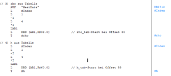

Moin liebe Kollegen,
ich will ein Array über indirekte Adressierung auslesen, finde jedoch nicht den Fehler, warum dieser mir nicht die Werte ausliest. Vielleicht kann mir hier jemand helfen.
Ich will mir bei einen bestimmten Druck, die richtigen Werte aus dem Datenbaustein holen. Leider habe ich noch nicht so viel Erfahrung mit indirekter Adressierung und bin gerade dabei das zu verstehen.
Danke.
