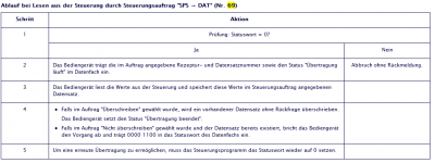

Nur hat der Steuerungsauftrag 69 nicht mehr gearbeitet. Im Bereichszeiger "Datensatz" blieben alle Werte auf "0", sobald
ein Steuerungsauftrag 69 angetriggert wurde. Keinerlei Reaktion.

Hmm, was ich nicht verstehe: was hat der Steuerungsauftrag 69 mit der Migration vorhandener Rezepturen zu tun? Steuerungsauftrag 69 liest einen Datensatz/Rezeptur aus der SPS ins HMI. Ich denke eher, daß die Migration der Rezepturen doch nicht OK bzw. nicht kompatibel war. Hat TIA der Rezeptur bei der Migration eine andere Rezepturnummer gegeben? Wie habt Ihr die Rezepturen vorher/nachher verglichen? Konnte das TP1200 die migrierten Rezepturen anzeigen?
Welche Rezepturen wurden da migriert? Welche die im WinCC Flex Projekt projektiert waren oder welche die im MP377 gespeichert waren?
