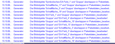

ich habe in einem Bild in einer Ebene 2 eine unsichtbare Schaltfläche mit der ich die Eigenschaft "Sichtbarkeit" einer Gruppe wieder auf unsichtbar setze. Die Schaltfläche ist so gross wie die Gruppe. Es soll so eine Art Pop-Up Fenster dargestellt werden.
Im eigentlichen Bild liegen in der Ebene 1 diverse EA-Felder, Buttons etc.. Beim Generieren kommen jede Menge Warnungen daß sich die Schaltflächen bzw. die Gruppe überlappen.
Sind zwar nur Warnungen ist aber halt trotzdem nicht so schön. Gibts da irgeneine Möglichkeit dass zu beheben?
WINCC Flex 2008 SP2, TP177A
Reini
Ich schätze, die Überlappungs-Warnungen lassen sich nicht abstellen.
Das weiß wohl nur Siemens, warum diese Warnungen beim TP177A erzeugt werden - frag doch mal den Siemens-Support. Vielleicht hängt es irgendwie mit der leistungsschwachen Hardware des TP177A zusammen. Bei "besseren" Bediengerätetypen werden diese Warnungen nicht erzeugt.
Funktionieren Deine Sichtbarkeits-Animationen denn einwandfrei? Sind die Schaltflächen auch unbedienbar, wenn sie unsichtbar sind?

die Sichtbarkeits-Animation funktioniert.
Die Schaltflächen die "unter" dem Pop-Up liegen sind erst wieder bedienbar wenn das Pop-Up "geschlossen" wird also nicht mehr sichtbar ist.
