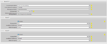

Habe das problem das ich die Digital Eingangs Karte nich Grün bekomme.
Verwende die Interne Geberversorgung nicht, und alle Eingänge sind auch auf Externe Geberversorgung parametriert.
Ausserdem werden alle Eingänge als 1oo1 verrwendet und der Kurzschlusstest ist auch deaktiviert.

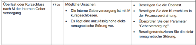

Verstehe auch nicht was mir die Diagnose sagen soll wenn da steht: Beseitigen sie den Kurzschluss obwohl ich bis auf die Spannungsversorgung nichts angeklemmt habe.
