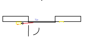

So, in etwa vieleicht :) Anhang anzeigen 67910

Danke, aber ich denke kaum, dass jemand Freude an dieser Idee hat. Ich arbeite nicht an einem Schülerprojekt sondern an einer grossen Anlage.
So wie es ausschaut komme ich nicht um einen Türüberwachungsschalter mit externer Bedienbox inkl. PNOZ für die Quittierung rum. Mit diesem Post wollte ich nur nachfragen, ob es eventuell noch irgendwelche einfache (aber trotzdem) professionelle Alternativen gibt, ohne dass ich eine externe Bedienbox konstruieren muss.
