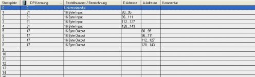

Hallo zusammen
Bin zwar ein paar Jahre später, hätte aber trotzdem noch eine weiterführende Frage dazu:
Ist das einlesen von EB, EW, ED konsistent?
Also konkret habe ich eine Verbindung von einer CPU315-2DP zu einem PC mit CP5614 PCI-Karte. Wenn ich nun ein Wort ab Eingang 4 einlese, ist dann der Zugriff via EW4 konsistent und der Zugriff via PEW4 inkonsistent? Geht der Zugriff per EW und AW nur auf Daten des Prozessabbild? Ich möchte Total 64 Bytes übergeben (lesen und schreiben), welche Zahlen, Floats usw. beinhalten. Diese müssen natürlich konsistent sein, sonst können die Zahlen ja falsch gelesen werden, wenn im falschen Moment gelesen wird. Ich habe bereits mit SFC14 und SFC15 probiert, jedoch kriege ich immer den Fehler W#16#80B1 obwohl ich sicher bin, dass die HW-Config korrekt ist.
Beim lesen/schreiben mit EW/AW habe ich dann das Problem, dass meine CPU315 nur 128 bytes Prozessabbild hat, und mit PEW/PAW kann man weitaus mehr adressieren...(?)
Bin über hilfreiche Kommentare sehr dankbar! :)
Zugriff per EW/AW funktioniert nur auf EA-Adressen im eingestellten Prozessabbild.
Das Prozessabbild PAE/PAA ist innerhalb des OB1 konsistent.
Mit SFC14/SFC15 muß man exakt in der projektierten Konsistenzgröße zugreifen. Bei Dir also SFC14 und SFC15 jeweils 4 mal aufrufen (jeden Steckplatz extra!) für je 16 Byte, falls die Konsistenz der "16 Byte Input" als "Gesamt" projektiert ist. Falls die Konsistenz als "Einheit (Byte)" projektiert ist, dann kannst/mußt Du per PEB/PEW/PED zugreifen. Legst Du die EA-Adressen ins Prozessabbild, dann brauchst Du SFC14/SFC15 nicht, weil dann kümmert sich das Betriebssystem der 315-2DP um den konsistenten Datentransfer.
