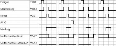

Kurze Erklärung:
Der Not Aus setzt die Störmeldung (K17 ist Steuerung aus)
ist aber für das Beispiel unwichtig.
(Ich finde z.B. wichtig vorrang für setzen nicht rücksetzen.)
Db17.DBX47.0 ist das Bit welches beim drücken ACK am Display gesetzt wird (Quittiervariable lesen). Diese setzt über eine Pulsbildung die Störung zurück, falls die Störungsursache (Not-Aus) zwischenzeitlich behoben wurde. Sollte dies nich sein bleibt die Störung an, und kann nur noch durch K18 quittiert werden.
Wenn die Störung gelöscht wurde, aber noch nicht vom Panel die Quittiervariable lesen gesetzt wurde, wird das bit Quittiervariable schreiben gesetzt.

GANZ Wichtig : zwischen den Rückmeldungen vom Panel können mehrere SPS zyklen liegen, dh wenn man die Meldung setzt kann es etwas dauer bis die Quittiervariable lesen auf 0 geht, daher abfragen auf positive Flank .
