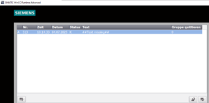

ich bin die Tage über den FB Program_Alarm gestolpert und würde diesen gerne in Zukunft in unseren Bausteinen verwenden, um die Bitmeldungen im WinCC zu ersetzen. Das ganze wollte ich vorher mal testen/simulieren.
Ich arbeite mit TIA Portal V20, als HW-konfig habe ich mal eine CPU1511-1 PN und ein ComfortPro Panel TP1900 angelegt.
An sich ist der Buastein ja schön beschrieben und alles, es funktioniert auch fast schon - es wird eine Meldung generiert, allerdings übernimmt es den Meldetext nicht. In der Meldung steht dann ##Text missing## (siehe Bilder) - ich finde leider meinen Fehler nicht.
Könnt ihr mir weiterhelfen?

Wenn du die Parameter an SD_1 usw nutzen willst musst du als Text @1%s@ bzw @2%s@ usw schreiben
steht auch so in der Hilfe

Das funktioniert leider auch nicht.
Ich habe es jetzt noch einmal wo wie in deinem Beispiel versuch - Variablen verknüpft, und über die Zeichenfolge ausgeben lassen, gleiches Ergebnis leider, ##TextMissing## .
Habe es auch versucht mit Rechtsklick im MeldeTextfenster die Parameter hinzuzufügen und dann mit der Zeichenfolge @1%s@ - auch wieder TextMissing....
"Funktioniert nicht" ist keine Fehlerbeschreibung.
Kannst Du uns dazu ein paar Screenshots (Variablenanbindung, Variableninhalt, Meldungsprojektierung, o.ä.) zukommen lassen?
Benutzt Du den Program_Alarm als Multiinstanz oder Einzelinstanz?
Beides irgendwie verknüpft oder separat
- Parameter hinzufügen
- @1%s@?
Hast Du für die Strings eine Länge angegeben?
Also @1%8s@ o.ä.?
