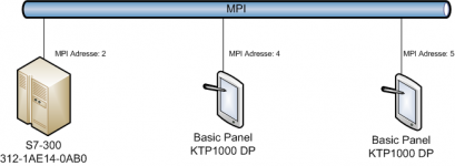

ich hab an die Experten hier im Forum eine Frage und zwar wie kann ich von zwei Basic Panels (beide KTP 1000 DP) die Rezepturdaten synchronisieren?
Also wenn ich auf einem Panel einen neuen Datensatz eingeben, soll dieser automatisch ans andere Panel übertragen werden?
Gibt es da eine Lösung?
Der Aufbau der Hardware ist im Anhang abgebildet.
Für eine Antwort wäre ich sehr dankbar.
mfg
Da kann ich dir nur empfehlen, das Rezeptussystem in die SPS einzulagern.
Ist zwar schade drum, aber leider nicht zu ändern.
Frank
