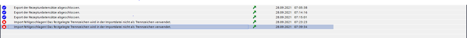

Ich habe den CSV Datei Import mit den ersten 500 Datensätzen versucht, leider ohne Erfolg.
Ich bekomme immer diese Fehlermeldung:

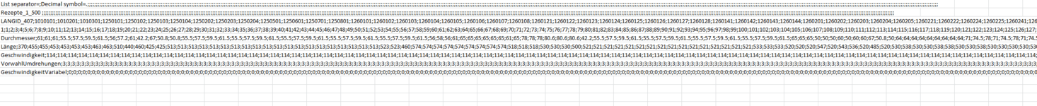

Ich habe einmal die CSV Datei und die Rohdaten angehängt.
Seht ihr den Fehler?
Warum sind da Blöcke mit Hochkomma davor und dahinter?
Alle "Daten" sind mit GänseBeinchen davor und dahinter. Nur dazwischen sind '00 0d 00 0a' (CR LF) nicht in GänseBeinchen eingeschlossen.
Warum werden pro Zeichen 16 Bit belegt? WSTRING?
In den Daten (habe sie nur "überflogen") habe ich weder DezimalPunkt noch DezimalKomma gesichtet. Sollen das überhaupt REAL-Werte sein?
Es sind teilweise REAL Werte bei Durchmesser. Die anderen sind nur als REAL reserviert, weil es mal welche werden könnten. Oder geht dies nicht?
Die Hochkomma sind erst zu sehen wenn ich die CSV als TXT speichere, da ich diese sonst nicht hier hochladen kann.
In der CSV sieht es so aus:
Falsch! Das ist das was Excel den "Dummies" nach seiner Interpretation als Inhalt der CSV-Datei präsentiert.
Dein CSV-Import-Tool wird den Inhalt der CSV-Datei sicher anders interpretieren als Excel.
CSV-Dateien sind reine Textdateien mit bestimmten Trennzeichen. Den wirklichen Inhalt sieht man nur, wenn man sie mit einem reinen Texteditor, oder noch besser mit einen Hex-Editor öffnet.
Danke für deine Antwort. Excel war wirklich das Problem. Ohne die Hochkomma die Excel setzt funktioniert es. Vielen Dank!
Wo war denn die Rede davon, dass Du die Dateien, die Du uns gezeigt hast, erst noch durch Excel "veredelt" wurden?

Ja die CSV Datei sieht genau gleich aus, lediglich die Hochkomma sind weg. Ich habe den Inhalt aus der aus dem TIA-Portal exportierten CSV Datei in Excel bearbeitet und dann hat Excel da die Hochkomma hinzugefügt. Wenn ich diese aber lediglich mit dem Text-Editor öffne und bearbeite, funktioniert das laden einwandfrei.

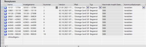

Das Importieren und alles weitere hat super geklappt, allerdings habe ich jetzt hoffentlich das letzte Problem:
Ich habe 10 Rezepturen angelegt und diese Offline im TIA-Portal hinzugefügt. Wenn ich die 1. Rezeptur auswähle habe ich keine Probleme, ich kann jeden Datensatz in die Steuerung laden. Sobald ich die anderen 9 Rezepturen anwähle wird mir immer die Meldung
"Datensatz "..." nicht vorhanden"
angezeigt. Ich habe ein paar Screenshots / Fotos eingefügt:
Wie gesagt, die 1. Rezeptur funktioniert Problemlos, alle anderen bekommen diese Meldung. Jede Rezeptur hat eigene Variablen, also werden diese sich wohl nicht überschneiden.

Hallo Sps Step,
hast du schon Sinnvolle daten in den Rezepten? Sonst bitte mal das Projekt gesamt Übersetzen und beim Download Rezepturen überschre wählen
