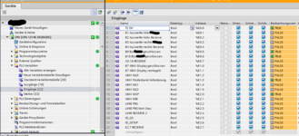

Auch komplett übersetzt?habe ich schon gemacht aber hat auch nix gebracht
'I1.2:P'
, also direktzugriff und nicht prozessabbildja hab alles übersetzt und macht trozdem nixAuch komplett übersetzt?

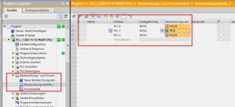

sorry aber da hab ich leider kein plan wo ich des machen sollversuch mal schnell mit'I1.2:P'
Eingang E1.2 ist auf Klemme 2, wenn ich das richtig im Kopf habe:Eingang 1.2 ist ja auch FALSE:
