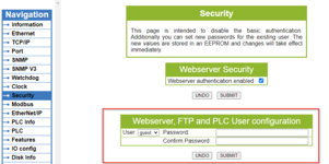

ich habe bei meiner Wago 750-881 eine neue Firmware (01.09.25 (16)) eingespielt.
Wenn ich mich mit CoDeSys einloggen möchte, muss ich ein Passwort eingeben. Wie kann ich die Passworteingabe umgehen, im WBM habe ich nichts brauchbares gefunden?

Wenn Du beim Login via CODESYS ein Passwort eingeben musst, dann ist das definitiv die Runtime Port Authentification. Nachdem das mit einem FW-Update bei Dir dazugekommen ist, versuch mal die Authentifikation einzuschalten und anschließend wieder zu deaktivieren. Ggf. zeigt Dir das WBM etwas falsches an.
Auf der gleichen WBM Seite fehlt unterhalb Deines Screenshots der richtige Punkt "CODESYS port authentification".
Siehe Handbuch (https://www.wago.com/de/d/1775) Kap. 10.8.
Entweder Du hast den beim Screenshot abgeschnitten oder Dein FW-Update hat nicht richtig funktioniert. Bei letzterem könntest Du versuchen mittels Ethernet-Settings (https://www.wago.com/de/d/445) das Dateisystem zurückzusetzen. Wenn das nicht hilft würde ich die gleiche Firmware Version nochmal einspielen.
Danke für die Hinweise. Ich habe das Dateisystem zurückgesetzt, danach sah es im WBM ein wenig anders aus es ist " CoDeSys Port Authentification" hinzugekommen, deaktiviert und der PW-Schutz ist weg.WBM.jpg
