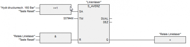

Kann man eine Abfallverzögerung über den Setzeingang/ Rücksetzeingang auch zurücksetzen?
U E 1.0
L S5T#20S
SA T 10
U E 1.0
U A 1.0
R T 10
= A 1.0
Hab ich gerade versucht. Der Timer macht was er will??
Danke schön
us.art ( Bin Anfänger)
