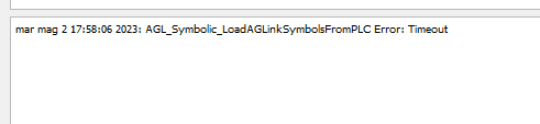

Hallo, ich bin ein neuer Benutzer, ich bin hier, um um Hilfe zu bitten, um mit einer Siemens S7-1200/1500-SPS über die ACCON AGLInk-Bibliothek zu kommunizieren, indem ich eine Anwendung in Java schreibe.
Ich habe keine echte SPS, ich simuliere eine S7-1500 über PCL SIM 3.0 Advanced, ich habe die Konfiguration über TIA V14 hochgeladen.
Mit dem geschriebenen Code kann ich eine Verbindung zur PCL herstellen und einige Informationen lesen, aber ich erhalte den Fehler „Timeout“, wenn ich versuche, symbolic_LoadAGLinkSymbolsFromPLC auszuführen.

Connected.
MLFB Nr of connected PLC: '6ES7 SIM-01500-APLC'
GetCurrentProtectionLevel...
PROTECTION_LEVEL_FULL_ACCESS_WITHOUT_FAILSAFE
Start download...
ERROR in main
de.deltalogic.accon.aglink4.AglIOException: Method: 'symbolic_LoadAGLinkSymbolsFromPLC', Error Code: 'AGL40_TIMEOUT', Error Nr: '0xFFF50004', Error Message: 'Timeout',

Hast du mal versucht mit tiaexpert die Symbole auszulesen.
Kann bei der AG-Link Installation optional mit installiert werden.
Liegt normal unter "C:\Program Files (x86)\DELTALOGIC\ACCON-AGLink TIA Expert"
Danke für den Vorschlag, mit TIA Expert habe ich das gleiche Problem (Timeout), wenn ich versuche, über die Schaltfläche "Symbole von SPS laden" eine Verbindung über die IP-Adresse herzustellen. Wenn ich stattdessen versuche, das TIA-Projekt mit der Schaltfläche "Symbole aus TIA-Projekt laden" zu öffnen, funktioniert es korrekt. Im Simulator habe ich dasselbe Projekt installiert, das über "Symbole aus AGL-Datendatei laden" funktioniert.
Haben Sie weitere Vorschläge?
Danke
Sergio
Was sagt denn AGLink40_Config.Exe beim Verbindungstest?
Kannst Du ein wireshark-Log von dem Projekt-Upload-Versuch hier einstellen?
Welche 1500er wird denn genau simuliert (MLFB-Nummer und Firmware-Version)?
zunächst vielen Dank für die Antworten und für die Hilfe, ich konnte mich mit dem Simulator verbinden und die Symbole sowohl aus der ACCON-AGLink-Anwendung als auch aus dem Java-Code herunterladen.
Ich habe auf Version 4.0 des PCL SIM 4.0 Advanced-Simulators aktualisiert und alles funktioniert einwandfrei.
Danke für die Tipps
