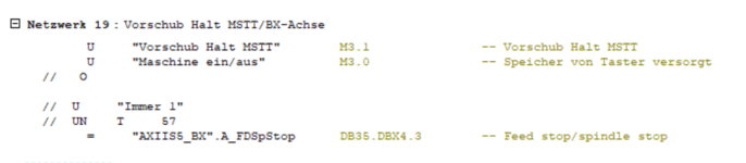

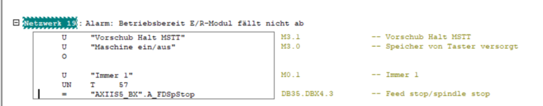

bei mir kommt an einer 840D Powerline die Meldung Achsfreigabe fehlt wenn ich im JOG + oder - drücke
Aber:
DB35.DBX21.7 =1
DB35.DBX2.1 =1
DB35.DBX61.4 =1
DB35.DBX1.5 =1
DB35.DBX4.3=1
eigentlich sind doch alle Freigaben da.
