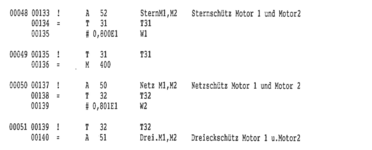

ch habe alte AWL-Programme von ABB (ca. 90er, z. B. mit 907 PC 33 erstellt) und möchte diese in TIA Portal (Siemens) umsetzen.
Gibt’s hier jemanden, der sowas schon gemacht hat?
Tipps zur manuellen Übersetzung, Unterschiede ABB vs. Siemens AWL oder Tools wären super!

FUN 03 ist eine RS-Speicher....
Die Kop Ansicht macht das Verstehen der Logik evtl. einfacher.
Ein "mach mir das mal" Tool wird es da wohl nicht geben ....
Vielen Dank für die Rückmeldung! Die Info mit **FUN03 = RS-Speicher** und der Hinweis zur KOP-Ansicht helfen mir weiter.
Ich habe noch eine Frage zur Umsetzung der **Timer-Befehle** im TIA Portal (FUP).
Beispiel aus dem Originalprogramm (siehe Screenshot):
- ! M 214 / T31 = M 402
- ! A 52 = T30 #0,010E1
- ! T26 STR T22 FUN03 = M 217
Wie kann man solche Timer- und Speicherfunktionen korrekt in FUP umsetzen?
Bin für jeden Hinweis dankbar!
