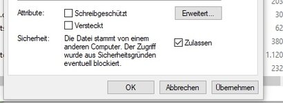

jetzt stürzt mein Tia V18 Upd 4 beim öffnen jedes SCL Bausteins ab ...
Geht das bei jemandem ?
Man muss die dll noch „Entsperren“
Eigenschaften der Datei
Attribut Sicherheit Zulassen
Der Siemens Support war dieses mal komplett Unfähig und wahnsinnig Langsam.Du kannst ja später gerne mal ein Feedback geben.
Das Problem mit der gesperrten dll, dass TIA abstürzt, tritt scheinbar nur bei Windows 11 auf. So auch bei meinem Kollegen mit V19 Upd2.
