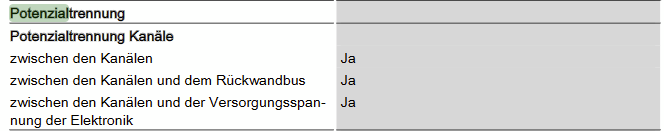

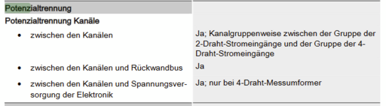

ich habe eine kurze Frage bzgl. einer Analogauswertung eines Analogsignals. Die wir uns wie folgt vorstellen
Im linken Teil soll eine 6ES7 134-6GD01-0BA1 (AI 4xI 2-,4-wire ST) eingesetzt werden und im rechten Teil eine 6ES7 134-6HB00-0DA1 (AI 2xU/I 2-,4-wire HS). Gibt es die Möglichkeit / Karte / evtl. Base Unit wo für jeden Kanäle ihr eigenes Potenzial haben. Bzw. ist die Umsetzung im Bild überhaupt technisch möglich ist?
