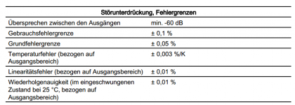

habe leider ein kleines Problem mit dem Analogen Elektronikmodul meiner ET 200 s.
Hardwarekonfiguration :
Kanal 0
Ausgabeart/-bereich : Spannung +/- 10 V
Kanal 1
deaktiviert
A-Adresse 324...327
zum Problem :

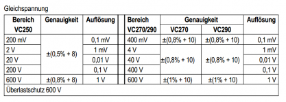

Habe das PAW 324 mit einem Integerwert von 27 648 geladen und an den Klemmen ( 1 - 3 ) also (Qv0 und Mana) die Spannung gemessen. Mein Multimeter zeigt mir jedoch 14,7 V an obwohl es 10 V sein sollten.
Dieser Spannungswert bleibt konstant auch wenn ich einen Integerwert von 13000 z.B ins PAW 324 reinlade.
Bedienungsanleitung:
Hier die Bedienungsanleitung zu 6ES7135-4LB02-0AB0
https://support.automation.siemens....&lang=de&objid=6ES7135-4LB02-0AB0&caller=view
Hoffe mir kann jemand einen nützlichen Hinweis geben.
