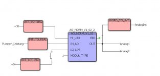

Hallo Forum,
ich benötige mal wieder eure Hilfe.
Aktuell spiele ich etwas mit Analogwerten herum, ich habe ein int wert der sich aus Verschiedenen Additionen zusammensetzt.
Dieser Wert geht von 0-10 und diesen will ich über eine per Buskoppler angeschlossene AXL F AO4 1H als Analogwert von 0-10V ausgeben.
Leider weicht der Wert immer ab, bei einem Eingangswert von 3 gibt er eine Spannung von 3,3V raus, bei 7 -> 7,7V.
Ich vermute das die Einstellung am Modul_Type falsch ist, wobei ich alle ausprobiert habe.
Bei Vorwahl 3 habe ich das Gefühl als wenn er den Eingang halb zum Ausgang setzt, Vlt irgendwas mit -10 - +10V?
Obwohl die Ausgabegruppe ja 16Bit hat und die Option 3 dann die richtige Auswahl wäre.
Vlt hat da ja jemand Erfahrung woher diese Abweichung kommt.
Vielen dank und gruß
