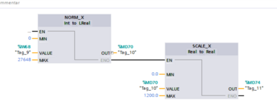

ich möchte das Analogsingale eines Druckmessumformer über eine Analog Baugruppe von Siemens Sm 1223 16 Bit verarbeiten. Ich bin mit nicht ganz sicher ob ich es richtig gemacht habe (siehe Bild) . Der Sensor hat folgende Parameter: 0-10V, Messbereich 0-1200 hPa.

Ist eine SM1231. Die Auflösung geht von 0-26747. Die 0 zählt mit.

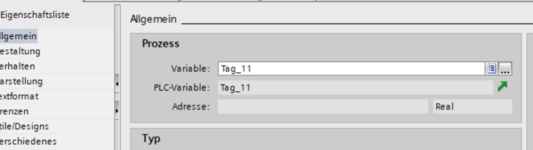

alles klar , ich hätte noch zwei fragen wieso sind es jetzt bei der baugruppe 27647 und nicht 27648 . Wenn ich jetzt das Analogsignal auf einem HMI anzeigen möchte muss ich ja nur den MD74 hier eintragen oder . ( siehe Bild).
Ich glaube, die Aussage mit 27647 ist falsch. Bei S7 Analogbaugruppen ist der Standardbereich 0 bis 27648 (also 27649 Werte). Schau einfach in das S7-1200 Systemhandbuch, da sind die Analogwerte und die Baugruppen erklärt.
