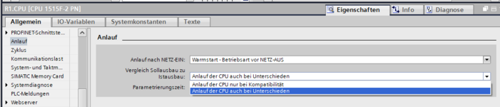

TIA Anlauf SPS 1518F-4PN/DP
Nutzt ihr evtl. Optionale IO-Devices? Ich meine, wenn man an mindestem einem Device den Haken gesetzt hat, läuft die CPU nicht mehr automatisch in RUN.
Der IO-Device Ausfall ist etwa 1 Minute nach dem Wechsel in STOP. Ist ehr unwahrscheinlich, dass das der Grund ist oder?
Das die CPU ihre Remanenzdaten verliert ist ja kein normales Verhalten. Steht in der Meldung zu den Remanenzdaten zufällig auch als Folge CPU wechselt in STOP? Immerhin ist das die Meldung die genau davor rein kommt.
Würde ein FW-Update machen.
Ist das eine Soft sps?
Ich kenne den Remanzdatenverlust bei einer Soft SPS in Verbindung mit dem einschalten, wenn das Zusammenspiel mit USV nicht passt.
Guck doch mal, was da bei Anlauf eingetragen ist.
