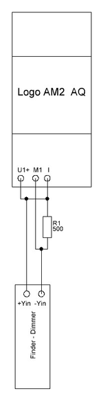

ich möchte über die 0-10V Ausgänge meines Siemens AM2 AQ einen 0-10V Finder Dimmer ansteuern.
In einem Schaltplan habe ich gesehen, dass an die Ausgänge U1+ & M1 am AM2 noch einen 3,6k Widerstand angeschlossen ist.
Benötige ich diesen Widerstand auch?
Wofür wird dieser in diesem Schaltplan benötigt?
Meinst Du diesen Schaltplan (allerdings mit 500Ω):
aus dem Siemens-LOGO-Forum?
Dann liegt das an der Inkompatibilität des 0-10V Ausgangs des AM2 AQ mit den (in Wirklichkeit) 1-10V Eingängen der meisten Dimmer (damit diese auch mit einem Poti gedimmt werden können).
Und dies ist die Erklärung zur Schaltung:

Nachdem immer wieder das Thema Dimmer mit Logo Analog-Ausgangsmodul vorkommt nun ein Praxistest:
Fakten:
Analog Out I ... (0-20mA) mit 500 Ohm liefert bei Wert 1000 ... 951
Parallel dazu U out ... 1000 ... 988
Mit angeschlossenen Dimmer ergibt 1000 ... 991 - also genug für eine Vollaussteuerung.
Die Verbindung von U out und I out entspricht zwar keineswegs den Datenblatt - eigentlich sollte aber nichts passieren da beides abgesicherte Ausgänge mit einem bestimmten Ausgangswiderstand sind. Auch 500 Ohm an den I Ausgang sind nicht gemäß Datenblatt.
Der Dimmer FINDER 15.11.8.230.0400 hat laut Angabe einen Eingang: 0 - 10V.
Tatsächlich ist es aber 1-10V (unter 1V ist immer stand by ). Zudem ist intern ein "pull up" Widerstand auf ca 11,38V (ist nichts angeschlossen sind 11,38V zu messen). Grundsätzlich hat das den Sinn das man zur Regulierung mit einem externen Pot nur zwei Anschlüsse benötigt. Nachteilig ist aber das dies nicht mit den Norm Schnittstellen 0 - 10V passt.
Um eine volle Aussteuerung zu erhalten ist aber unbedingt erforderlich das man sehr Nahe an 10V kommt. 9,68V sind schon zuwenig! Mit obiger Schaltung erreicht man 9,91V - das reicht eindeutig.
Bei den unteren Bereich ist durch die 1V Hürde das Problem geringer. Der "pull up" des Dimmers zieht bei Wert 0000 die Ausgangsspannung auf ca 0,51V hoch - (ist aber noch weit unter 1V).
Also einwandfreie Funktion wenn:
Logo AQ I out mit 500 Ohm auf 0V, U out mit I out verbinden. .... an Y in + des Dimmers
0V an Y in - des Dimmers.

Der Laie möchte halt den 0-10V Ausgang mit dem 0-10V Eingang seines LED-/Glühlampen-Dimmers verbinden und wundert sich dann, dass das oftmals nicht funktioniert. Weil es in Wirklichkeit halt ein 1-10V-Eingang ist, den die LOGO so nicht direkt ansteuern kann.
Mit der Zusammenschaltung von U- und I-Ausgang des gleichen Kanals hat es ernstho dann aber mit nur geringem Aufwand dann doch hin bekommen. Ist ja sonst eher nicht so üblich, die einfach zusammen zu klemmen.
