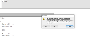

Dann kam einer, wußte das nicht und tat es einfach. Kulmx öffnete den SCL-MC7-Code im AWL-Editor und speicherte ihn wieder. Daraus entstand automatisch ein AWL-Baustein. Erst nach erneutem Öffnen kamen die "Fehler" zum Vorschein. Eigentlich kann man von einem Fehler gar nicht sprechen. Genau genommen ist es eine falsche Vorgehensweise.ja - wenn er sich speichern lässt. Wenn die AWL-Ansicht nicht übersetzt werden kann, dann kann er auch nicht gespeichert werden.
Sicherungskopie macht natürlich Sinn. Gegen eine Recherche spricht auch nichts. Aber Änderungen sind schon sehr gewagt. Wenn es Privatvergnügen ist, ist's wurscht. Unter Gewährleistungspflicht würde ich mir diesen Schuh nicht anziehen. Dir bleibt dann erst einmal nichts anderes übrig, als jeden einzelnen Fehler zu recherchieren. Das heißt zum Beispiel die berüchtigten +AR2 Anweisungen durch entsprechende +D Anweisungen zu ersetzen.Sicherungskopie mit anschließender Recherche und kleinen Änderungen
Diese CPU hat vier Akkuswieviele AKKUs hat deine Vipa 315-4NE12
Kann man neuerdings in Step7 V5.7 nicht übersetzbare AWL-Bausteine speichern?Dann kam einer, wußte das nicht und tat es einfach. Kulmx öffnete den SCL-MC7-Code im AWL-Editor und speicherte ihn wieder. Daraus entstand automatisch ein AWL-Baustein.
Nein, aber MC7-Code kann man speichern. Es wird daraus (zum dritten Mal) ein AWL-Baustein. Siehst du dir die Anhänge der Beiträge eigentlich an?Kann man neuerdings in Step7 V5.7 nicht übersetzbare AWL-Bausteine speichern?
Nein, ich schaue mir nicht die ganzen kommentarlosen langen Videos an.Siehst du dir die Anhänge der Beiträge eigentlich an?
Ich habe mir jetzt das Video angesehen, wo er den Baustein mit Fehlern gespeichert hat, solange er noch als "SCL" markiert war. Ich wusste nicht, dass sowas (sinnfreies?) überhaupt möglich ist. Auf so eine ... Idee ... bin ich noch nicht gekommen ...Nein, ich schaue mir nicht die ganzen kommentarlosen langen Videos an.
Erhelle mich: Wo hast du gesehen, dass @kulmx einen Baustein mit Fehlern gespeichert hat?
Ich bin noch nie auf die abwegige Idee gekommen, einen nicht geänderten Baustein, dessen Quelle ich nicht habe, zu speichern ...Und ein SCL-Baustein ohne Quelle ist dir auch noch nie unter gekommen?
Durch umnummerieren kann man die SCL-Kennung loswerden. Hab ich schon bei einfachen Bausteinen gemacht.Ich bin noch nie auf die abwegige Idee gekommen, einen nicht geänderten Baustein, dessen Quelle ich nicht habe, zu speichern ...
Oder welchen Sinn macht es, einen mit SCL erzeugten, im AWL-Editor angezeigten Baustein zu speichern?
