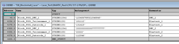

Hallo Lieben Experten,
ich habe ein Problem mit meinem CONCAT Baustein, leider schneidet er einen String ab.
In dem Baustein setzte ich mehrere Strings zu einem großen String zusammen
Hier ist der Baustein
So rufe ich in in meinem Programm auf
es soll aus dem Block 001 - 003 ein String werden und der Block 001 String ist Maximal 50 Zeichen während die zwei andern Blöcke deutlich kürzer sind
ich schicke aktuell 34 Zeichen in den FB
das ganze wird zusammengesetzt, aber er schneidet mir dann ab dem Zeichen 19 alles ab.
siehe nächstes Bild
ab dem Zeichen 54 macht er nicht so weiter wie er soll.
Ich hoffe ihr könnt mir weiter helfen.
Falls noch fragen habt könnt ihr euch gerne melden.
Danke schon mal für eure Hilfe
Euer TECO

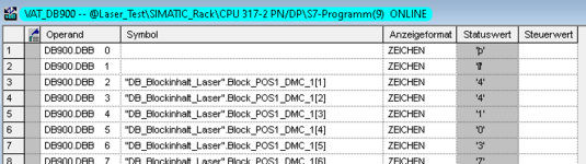

DB900.DBB0 - die max Länge vom String
DB900.DBB1 - die tatsächliche Länge
wenn in Byte1 0 drin steht, kommt es zu deinem Problem. Das bitte bei allen kontrollieren.

So das wäre der ganze String
WX,Job=3,BLK=0,Characterstring=441037120022222019990-2324948-1D,BLK=1,Characterstring=88888888,BLK=2,Characterstring=33322,
ich habe es jetzt mal so gemacht
das ganze ist bei mir ein FB, aber es geht leider immer noch nicht.

Schau dir mal in den VAT von allen Strings die Headerbytes in HEX an, nicht als ZEICHEN
In deinen Bildern leider schlecht zu erkennen: MaxLänge = 'b' und IstLänge = 't' kann/darf so gar nicht sein, weil da wäre die IstLänge > MaxLänge.

Ich habe das ganze nochmals initialisiert und neu geladen
aber es sieht immer noch so aus
Hier ist das ganze in HEX
Ich habe es jetzt schön gemacht
Den DB 901 verwenden ich nur noch für einen BLKMOV
Danke
In DB900.DBB1 steht B#16#12 - das bedeutet, dass der String Block_POS1_DMC_1 nur eine aktuelle Länge von 18 Zeichen hat und der CONCAT nimmt daher nur die ersten 18 Zeichen. Wieso erwartest du, dass da mehr Zeichen kommen müssten? Wie und wo schreibst du mehr als 12 Zeichen in den String Block_POS1_DMC_1 ?
Ich weiß nicht wie da die 18 dort hin kommt?
Wie kann ich das Ändern?
So das ca. 40 Zeichen weiter gegeben werden.
Danke
Die sind da seit der DB-Initialisierung des Anfangswertes im Projekt. Danach schreibst du irgendwo in nicht korrekter Weise in den String, ohne dass die aktuelle Länge angepasst/eingetragen wird. Denke nochmal über meine Frage nach:
Danke für den Tipp
Ich habe mich auf die Suche gemacht und eine Doppel Beschreibung gefunden.
Nun funktioniert alles
siehe Foto
Nochmals Danke für die Hilfe.
