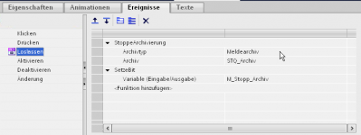

Ist ein altes Fragment. Da hatte ich noch die Hoffnung auf eine Lösung ohne Script. Habe ich jetzt entfernt.Warum stoppst du das Archiv beim Tasten-loslassen (auch) und nicht nur im Script ?
